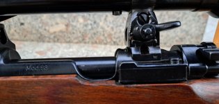

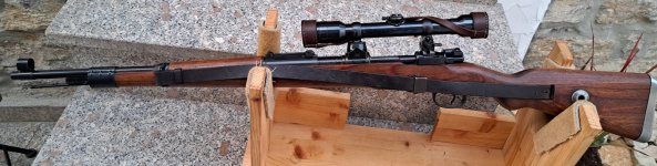

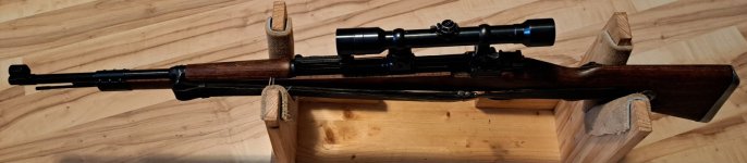

Hallo
Hier mein neuer 98er mit hoher Turmmontage!
Was sagt ihr dazu?

Would you mind showing the inside of the checkered buttplate? And if there is any chance to, please take some more overall pictures with daylight. Your pictures look very much as artificial light used and make the blueing look very odd, but that may also be a result of wrong color balance. So would appreciate if you could show better. Thanks!
At the behest of Absolut , I was having another look at this HT and realized I should have looked much closer at the pics , the receiver should not have a serial # and the area around the the ring number and the numbers look strange . Something weird going on with this HT .
I am retracting my initial post .
Wenn es auf Deutsch vielleicht leichter verständlich ist: Würde es dir was ausmachen die Innenseite der geriffelten Schaftkappe zu zeigen? Und wenn es eine Gelegenheit gibt, dann poste bitte ein paar zusätzliche Gesamtbilder mit natürlichem Tageslicht. Deine Bilder sehen sehr nach künstlichem Licht aus und sorgen dafür, dass die Brünierung sehr seltsam aussieht, was eben ein Resultat eines falschen Weißabgleich sein kann. Ich wäre dir deshalb dankbar, wenn du bessere Bilder einstellen könntest. Danke!
Hallo
Ich habe nochmal Bilder bei Tageslicht gemacht!
Die Nummern der Ringe wurden wahrlich mal nachgeschlagen bzw. verschlagen da Sie recht haben !
Die Nummern auf dem Empfänger gingen ja beim Bearbeiten weg !Beim Anlöten der ZF Halterungen und sind somit manchmal noch leicht zu sehen!
Ab dem k-Block sogar wieder angebracht!
Schaftkappe ist innen auch geriffelt!

The buttplate has been stripped off its red color on the inside. Does the rear of the stock still have traces of the checkering of the buttplate on the inside? As Dave had pointed out the scope rings are force matched to this rifle. At least it had been polished/sanded and then fully reblued. Something weird is also going on with the number on the receiver. If it was an original i block sniper there should not be a number on the receiver. I personally would not want to have this rifle.
Die rote Farbe vom inneren der Schaftkappe wurde entfernt. Sind am Schaft unter der Schaftkappe noch Spuren der Riffelung durch die Schaftkappe sichtbar? Wie Dave bereits erwähnt hat wurden die Montageringe zur Waffe passend übernummeriert. Zudem die Waffe auch poliert/abgeschliffen und dann neu brüniert wurde. Die Seriennummer auf der Systemhülse ist auch seltsam. Ein originaler i-Block Scharfschütze hätte dort keine Nummer. Ich persönlich würde diese Waffe nicht besitzen wollen.
Freidi , I am in agreement with what Georg said in his post . There is some things that cause me much concern . force matched serial on front ring , serial on receiver which to best of my knowledge it should not have and the blueing .
Guten Morgen
Ich habe jetzt nochmal das ganze Gewehr vom Waffenfett u Öl befreit um ordentliche Bilder ohne Spiegelung usw...und bei normalem Tageslicht ohne Blitz zu bekommen!Denn Schaft im Bereich Schaftkappe habe ich auch!
Weg der Nummerierung auf der Hülse......
Laut meinen Infos wurden die Scharfschützen doch der normalen Produktion entnommen!?Gibt es darüber hinaus Infos?
Bei normal 98k wurde ja auf jeden Fall ab dem k-Block wieder die Hülse mit Seriennummer versehen, deshalb könnte ich mir vorstellen, dass damit schon irgendwann im i-block begonnen wurde!?Wer weiß was darüber?
Da würde sich auch erklären, warum die Nummer noch leicht auf der Systemhülse zu sehen ist!
Und die Nummer auf dem Lauf wurde ja laut Heereswaffenamt nur bei Sniper zusätzlich eingeschlagen !
Danke für eure Infos, Man lernt ja nie aus!
